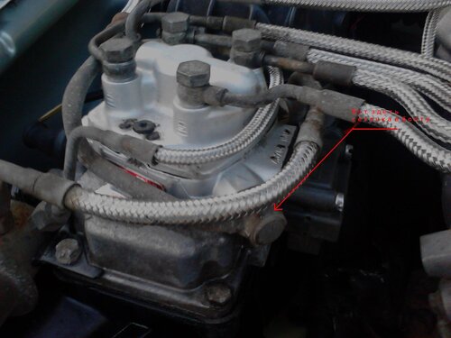

    Сегодня всё проверял .Между дозатором и регулятором давления ,нет ни чего кроме шланга ,шланг тоже без всяких сеточек.Открутил шланг обратки ,болт который крепил шланг к дозатору оказался с сеткой и очень засранной. Естественно продул ,прочистил карбом ,проверил продувается нормально.После этого всего полез к бензонасосу ,ну ко всему что рядом стоит ,и обнаружил что у меня течёт топливный фильтр и стык шланга с фильтром.Перепробывал всё шайбы подкладывал ,герметиком мазал ,холодной сваркой замазывал ,ни чё не помогло.А из деревни как то надо было выбираться,так и пришлось ехать с течью.Дальше по дороге встрял в пробку и тут началось обороты начали очень сильно гулять вплоть до того что чуть не глохла.Кстати что я регулировал ЭРГД я всё вернул на прежнее место как было раньше.Ехал я с отключенным ЭРГД.Ну в итоге я съехал на обочину и подключил ЭРГД на заглушенном двигателе.Опять в пробку ,вроде всё более менее нормализовалось ,дёргались в пробке потихоньку ,обороты плавали ,но не значительно 900-850 примерно.Пробку проехал и понеслась душа в рай ,надавил на педаль ,машина задумалась на секунду и понеслась .Потом мне пришлось останавится на светофоре ,перед полной остановкой выжал сцепление и тут обороты упали и машина заглохла.Завелась опять не сразу пришлось покрутить стартером,ну а потом у же скорость была не большая в городе и машина больше не глохла ,так плавали обороты понемногу.Так вот вывод с отключенным ЭРГД если толкатся в пробке то обороты начинают гулять как маятник увеличивая амплитуду.А с подключенным ЭРГД если резко выжать сцепление на большой скорости то машина тупо глохнет ,как будь то захлёбывается.Ну вот как то так ,извините за много букв.

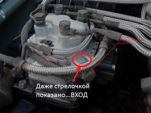

    Где именно установлен этот болт? Можешь сделать фотку!?
    На обратке болта с фильтром быть НЕ должно.

    вот наконец то сфоткал [​IMG]
  16. Sergey 64 RUS
    Sergey 64 RUS Bad e-mail
    3 июн 2010
    1.396
    Audi 100/PH/1.8/90
    Это болт на подачу, а не на обратку. Сетка в нем ДОЛЖНА стоять От него трубка идет к топливному фильтру.
    Фильтр топливный давно менял???
  17. Sergey 64 RUS
    3 июн 2010
    1.396
    Audi 100/PH/1.8/90
    Вот...смотри
