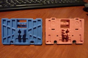

    поможет с большой вероятностью замена направляющих. номер передних 4B0 837 463 B. задние с другим номером. на дверь нужно две штуки и менять логично обе, а не поломавшуюся только. на фото направляющие эти. слева синие - неоригинал. справа - оригинал. я себе менял на оригинал. они недорогие как по мне.
    я тоже проходил через это. тут были темы где это жевалось. с подробным описанием и фото.

    В чём парадокс-целые они ....
    Если только выроботка у них, допускаю ...
