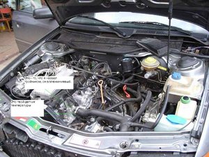

      158,5 КБ
      698

    Дело в том, что это не тот датчик...
    Это датчик, который даёт информацию на панель приборов, и не более. Есть ещё один датчик, который находится (если стоять лицом к двигателю) сзади двигателя, справа, в патрубке системы охлаждения.
    Вот он то и даёт инфу для мозгов...
