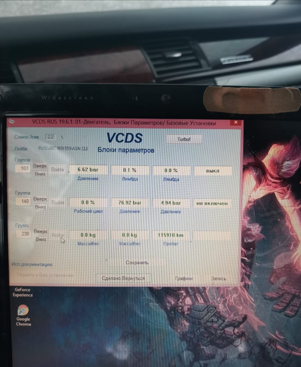

    И... Всё. Пытается схватить по началу а потом как на сухой бак. Давление нормальное по датчикам (канал 140 35бар, 3 колонка 7; канал 103 7.5бар)

    По топливу давление на приход почти 7 бар.

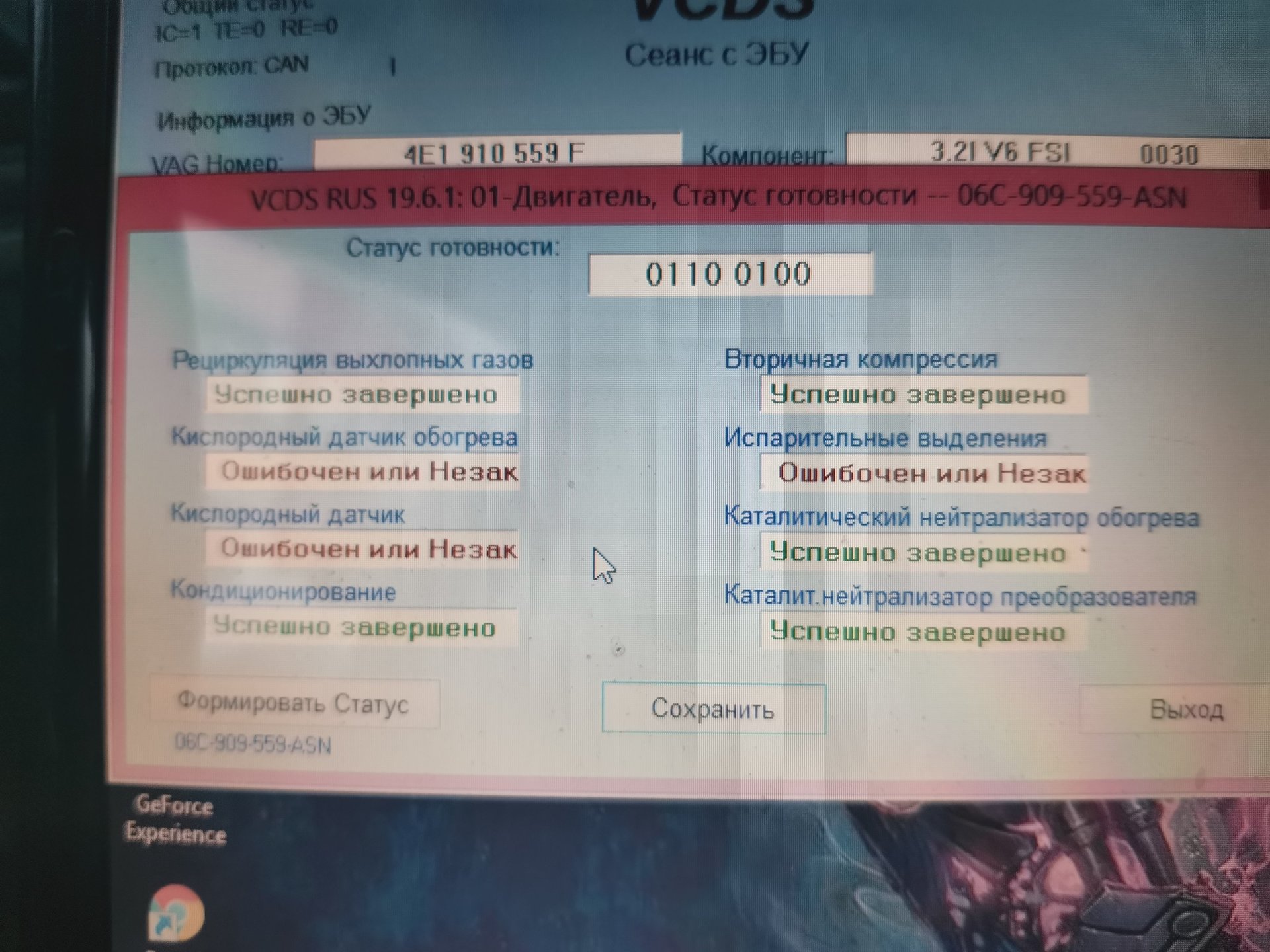

    Могу так же добавить данный экран
    И повторюсь, в скана по двигателю ошибок нет, а в данном окне готовности такие вот дела
