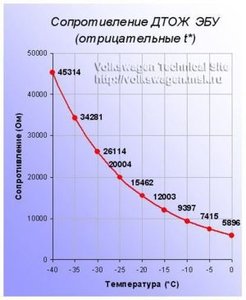

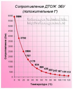

    И проверить ДТОЖ который на мозги.

    Как его проверить?Что и сколько он должен выдавать на мультиметре?

    Это не троение ,а авария ЭБУ. Скорее всего из-за изношенного ПНД .
    Как выше советовали,проверить ДТОЖ по графикам
