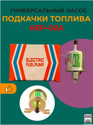

    Штатный в баке давит 10 бар минимум (ежели под капотом был Джетроник).
    Карбюратору же надо всего лишь 0,3 бара.
    Как реализовано снижение давления до карба? Ни один карб не удержит давку даже в пару бар - его мгновенно зальёт насмерть. Движок после этого хрен заведёшь.
    Для карба специальные бензонасосы низкого давления имеются.
    Копейки стОят.
    Типа вот -
    Ставишь его под капотом, запитываешь от бобины - и в дамках.
