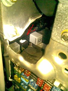

    Что то я вногах там некакого блока не нашел? Обнаружил только отсутствие одного реле но незнаю должно оно там стоять или нет(место указано стрелкой) подскажите может оно и в ответе за это?

    Это не место для реле ц.з., а блок должен находиться в ногах водителя, практически перед самым сиденьем, стоит только поднять ковровое покрытие...

    Но должны же хоть фары или поворотники маргать, а то вообще ни каких признаков жизни при нажатии на кнопки.
    А по поводу снимка выше, подскажите должно там вообще какое нибудь реле стоять или нет? Вроде в отверстиях видны контакты????

    Про реле- это к сервесменам из клубного сервиса- дерни их. У них там и схемы и литература по этим релюхам имеется.:hi:
