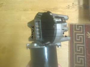

    напрямую крутится вот так кидал плюс на клеммы 1 и 2, а минус на 3 меняется скорость в зависимости на какую клему подаёшь плюс на 1 или 2.
    Пластинки соответствуют клемам 3 и 4 поймал их в одном положении
