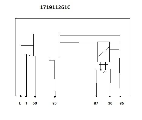

    Проблема со свечами накала A80/B2 85г. 1.6D
    После старта двигателя не отключаются свечи, заказали новое реле накала, тоже ведет себя странно греются долго и тоже не отключаются.
    Нашли такую же машину взяли на пробу реле с ним работает нормально.
    Родное не могу найти((
    Чем можно заменить?Кнопку не очень хочется ставить, уже стоит на пуск(
    Схема родного:
    171911261С

    Так не только после старта, влюбое время включаются!
