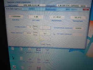

    Вот такое вышло у меня. И значение стоит на 1.96 меняешь ты или нет значения

    1.96 это время работы свечей в секундах,но у тебя температура антифриза 52 °С,поэтому так.С уменьшением температуры,время работы свечей будет увеличиваться.

    У меня avf и всё работает именно при уменьшении значений,но на форумах попадалась инфа,что надо увеличивать.Если не получится,попробуй путём увеличения.
