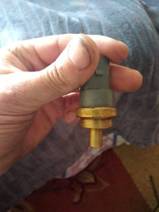

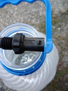

    Здравствуйте. У меня проблема такова. Не показывает стрелка температуры на щитке приборов AUDI A4 B8 CAGA 8K. Случилось все зимой. Поехал в горы. Оставил машину на парковку на 1 час. Прихожу, завел и поехал, но заметил что стрелка не поднимается(поднялась только на 70 градусов). Думал мол холодно, потому и не греется. Наступили тёплые времена а стрелка температуры то поднимается то нет. Поменял два датчика температуры 06A 919 501A(на задней стенке мотора) и 059 919 523A(на патрубке) ну и термостат поменял за одно. Но проблема осталась. Может у кого-то была такая проблема. Подскажите прежде чем менять щиток приборов.
