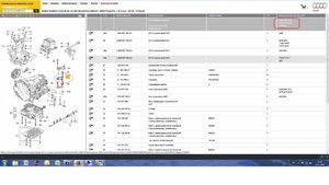

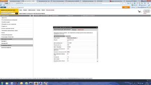

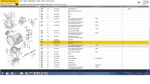

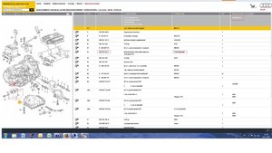

    Звоню сегодня заказать новый датчик, даю свой ВИН, даю номер который уважаемый Карп выдал (4А0919821). Мне продавец говорит, что по ВИНу на мой авто в ЕТКЕ определился совсем другой датчик. С доставкой из Германии будет стоить 3500-4000руб. Я ему говорю что наверное он напутал, мой должен стоить дороже. Мне в ответ - ну не хочешь за 4000р давай я его тебе за 15 тыс продам.
    Прислал даже фотку принскрина. С моим ВИН-кодом. И движок мой определился (АСК). И коробка (CYR) определилась. Но какой-то странный рисунок, датчик совсем не похожий.
    Подскажите мне тупому, как вставить сюда файл с фотографией??? При нажатии на кнопку "Вставить изображение" меня просят ввести какой-то URL. ЧТО ЭТО?
