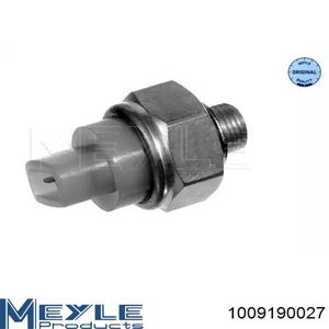

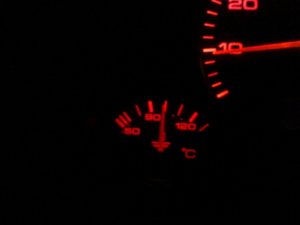

    Здравствуйте Друзья. Провели замену прокладки ГБЦ, клапанной крышки, антифриза и тп. Ибо пошли газы в систему охлаждение - отсюда копоть и нестабильная работа, скрытие показало "засран" первый цилиндр, ну это друга история... Проблема, что повредили одну клему датчика указателя температуры на панели ( белый на два контакта оригинальный номер 049919501E). Праздники и на разборках искать пока нет смысла, купил аналог, номер 1009190027 Meyle. Но у меня начал включатся вентилятор только на 100 градусом как минимум, насколько я понимаю то датчик на включение каролсона стоит внизу радиатора, вопрос - это дело в этом датчике или есть еще нюансы? (фото взял в интернете для наочности)

    Дорогой, ты хоть укажи, что у тебя за пипелац, по кусочку приборной панели пусть угадывают на ТНТ "Битва экстрасенсов".

    Просто новый датчик кривой, вот и всё.
