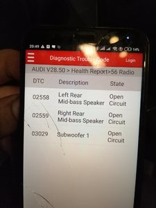

    Сделал диагностику показывает такие ошибки. Может кто нибудь знает как вылечить его.
  8. Вофффка
    Вофффка Старожил
    11 янв 2019
    8.827
    A4 allroad 2015 г.в.
    обрыв проводов. смотри в дверях жгуты.
