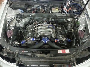

    3 передача, около 55км/ч, 2000 оборотов, ваакум около 20inHg, газ в пол, моментально 1-2пси наддува, быстро ростёт до 9-10пси и тут начинается оно - давление прыгает +-5пси, обороты залипают на 2600-2800 оборотов и байпас перепускает воздух. Тоесть compressor surge чистой воды, но ниукого такой байды нет а у меня есть?

    Мафлесс прописывал и настраивал Дима ПРЖ. Дополнительный оем мапсенсор стоит за дросселем на коллекторе. В приложении фотка, но она была сделанна давно и там ещё не законченная картина. Как не странно, работает нормально, афр держит, не скачет, не дёргает.
