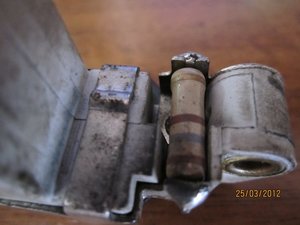

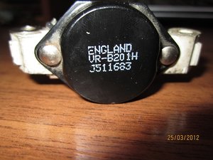

    На старых щетках был какойто резистор а нановых щетках его нет поставил новые ничего неизменилось зарядка стала появлятся уже на трех тысячах обаротов . Вот фото старых

  14. Александр 32
    Александр 32 Участник форума
    11 окт 2011
    416
    Audi A6 C5 1.8T
    встречал щетки с сопротивлением и без, так понял разница только втом что при обрыве катушки возбуждения на одних будет гореть контрольная лампа, а на других нет. правильно выше говорят, снимай генератор, разбирай и прозванивай диоды.
