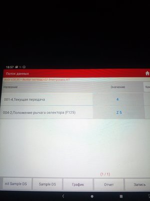

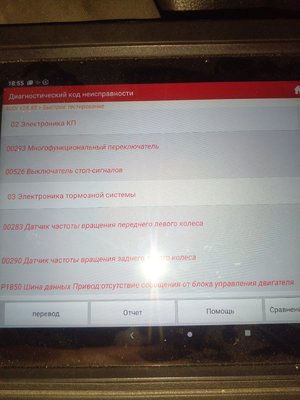

    Доброго дня мужики помогите куда копать Машина ауди а6с5 1998 аhl 2.4 акпп 5hp19 des, не работает акпп стоит наверно в аварии на приборной панели нет индикаторов выбора передач , не включается паркинг как будто не довключает трос снял трос рычажок не досчелкивается на паркинг в ручную, многофункциональный переключатель работает показывает все режимы акпп( 3 года назад машина упала в аварию, рассказывали заезжали во двор взад вперед пинок и все, ее поставили и не трогали, взял ее, первым делом снял датчик почистил все контакты были окислены) лаунч показывает текущая передача 4 положение селектора показывает все передачи кроме P ( делал тестирование соленойдов счелкают как будто только 4 остальных не слышно)
