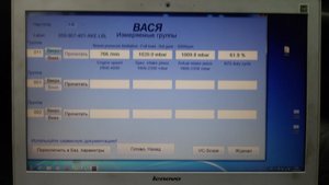

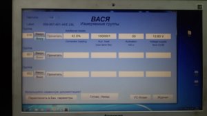

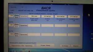

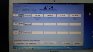

    Плохо заводилась на прогретом моторе приходилось крутить стартером, Появилась возможность заменить ТНВД (с рабочей машины), После замены начала плохо заводиться на холодную ( с4-5 раза) пока не прогреется ошибка 00550 регулятор начала впрыска 17-00 диапазон регулирования
    и коробка в аварийном режим. Ошибки сбросить не получаться пока двигатель не прогреется до 70-80.

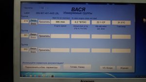

    Ошибка 550
    - заедает поршень опережения,
    - засорен жиклер,
    - плохо качает шиберный насос,
    - неисправен эл.магнитный клапан,
    - замыкание проводов на клапан.
    Для начала разберись с ошибкой 550, проверь провода на клапане. Если с проводами все в норме, измерь внутрикорпусное давление на хх (пробка под разъемом тнвд), должно быть не менее 4 атм, нормальное значение 7 атм. Дальше надо лезть в тнвд, читай темы, все разбиралось не по разу.

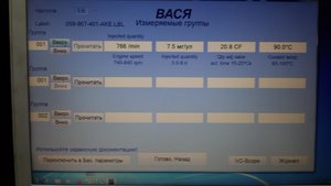

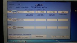

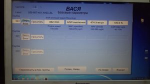

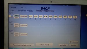

    4 Группа в базовых, не увидел скрина там, где рано.

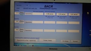

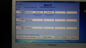

    Коррекция по форсункам (13, 14 группы) просто дикая. Убедись в правильной установке всех меток. Каково состояние голов?
    Проверь свечи.

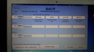

    Allroad 2.5TDI(BAU

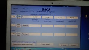

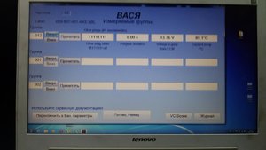

    7-я группа-очень отстаёт температура масла от ОЖ.
    13-14 группа вообще ужас. Проверяй ГРМ.

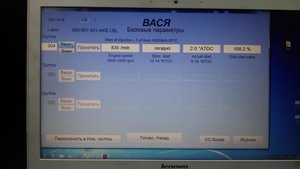

    Провода целы, Как поверить давление?

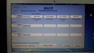

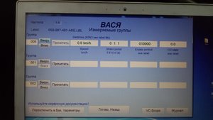

    рано 2.0 ATDC 2.6%
    Метки ГРМ проверил

    Ну вот. В рано должно быть 15 BTDC. Поршень опережения клинануло, как пить дать.
    Давление - возможно, но если б только давление, то хоть как то менялся угол, а тут жестко стоит.
    Ну и надо проверить работоспособность эл.магнитного клапана.
