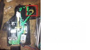

    Тебе микрик не на свет смотреть надо, а тот что внутри замка.При повороте ключа в положение открыть нажимается первый микрик и двери открываются(срабатывает ЦЗ), а при повороте в положение закрыть второй микрик не срабатывает и по этому закроется только водительская дверь ,а ЦЗ не срабатывает.
    Я обвел где находятся эти микрики, вот про них тебе и говорили
