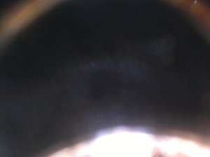

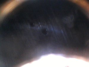

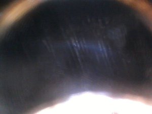

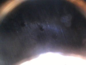

    Народ такая проблема! Стал шумно работать движок. На А6с6 2.4I модель BDW передний привод 2005год! Я грешу на цепь! Надо ли все вместе менять? Там цепь, натяжитель, успокоитель, или дрстаточно просто поменять натяжитель? А еще в 4 цилиндре у меня вот такая беда!

    Вроде задиры. Плохо видно. Если есть стук на холодную вероятно это уже поршень четвертого цилиндра стучит.

    Ну мне сказали что давление на 4 цилиндре 6 очей! А че это за ямки то там это раковины промыло так или что??

    Не знаю к сожалению.
    Я гильзовал свой мотор и сразу поменял все цепи и натяжители.
