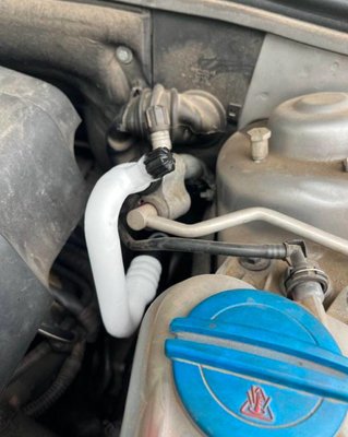

    Нужен совет мужики. Заметил что проезжая 40+ км начинает слабо дуть воздух в салон.
    Открыл капот и обнаружил вот такое. Трубка через которую заливают фрион вся замерла.
    Первым делом почитав форум подумал что проблема в термостате, заменил его, но проблему не ришило.
    Теперь догадки упали на датчик давления кондиционера (4H0959126B).
    Может кто сталкивался с этим..
    Уже голову всю сломал что это может быть.

    Мало самого газа (фриона).
    Только это на работу печки неповлияет.

    Испаритель обмерзает и мешает потоку воздуха.
    Ошибки по климату есть? Датчик температуры испарителя под подозрением.

    Audi A4 B8 1,8 TFSI 2008 CDHB 0AW
    ну надо же, в январе с климатом гонять)
    а так да, фреона "малавата")

    шуба из-за недостатка фреона. знаю не понаслышке)
    да и похеру нам, откуда он. шуба - она и в африке шуба)
