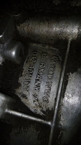

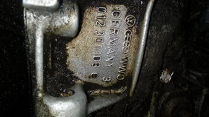

    Мужики подскажите подходит ли коробка от ауди 90 2.3 на мою 80? Вчера всех знакомых обзвонил и у одного пол машины валяется... Там как раз блок и коробка есть... Но он говорит что надо самому снимать и не факт что подойдет... Поискал в интернете и ничего конкретного не нашел=( Подскажите пожалуйста подойдет ли?

    В первую очередь найди на своей коробке номера, и сверь с той, другой!

    По креплениям может и подойдет, но передаточные числа будут разные.

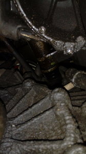

    Здравствуйте. Добрался я значит до ямы и нашел свой номер, был он слева от левого привода. Фото обеих коробок ниже. Вроде похожи. Не знаю на что обращать внимание просто. Вот еще заметил какие то подтеки на рейке. Фото тоже прикреплю может кто сталкивался?
