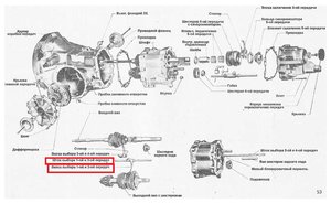

    Если не поможет, то из не глобального поменяйте масло в коробке, а если после не поможет то остаётся либо синхронизаторы в коробке либо вилка переключения шестерён 1-2передачи в самой коробке.

    Если будете масло менять обратите внимание нет ли в слитом масле медных крапинок, если есть то скорей всего синхронизаторы виноваты. Если будет алюминиевые крапинки то могут быть разбиты посадочные места штока вилки выбора передач или посадочные места подшипников валов шестерён. Так или иначе при выявление явного присутствия крапинок (медных/алюминиевых) в большом количестве в масле нужно делать вскрытие коробки.
