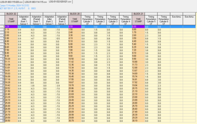

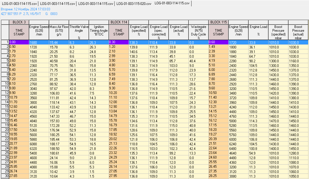

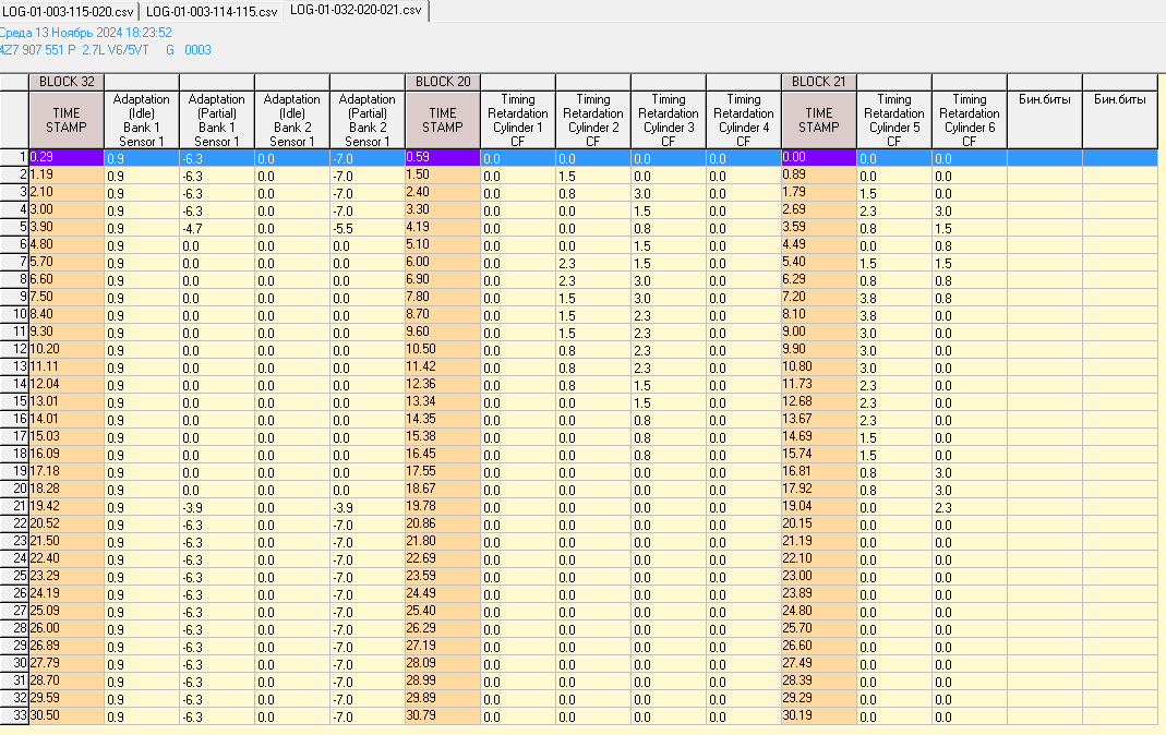

    Всем привет.Турбины не дуют больше 0.45 бар,прошивка сток под евро 2.Ошибок никаких нет,N75 менян полгода назад на тфсишный.Стоит гбо,бенз 92.Опрессовку делал нашёл пару небольших свищей,устранил ничего не поменялось.Всё что знал уже проверил.Пробег 305т км по приборке и плюс сколько скрутили предхозы,удалены только предкаты которые ближе к турбам может ли это влиять на наддув? Помогайте други!Роуд 2.7 BES.

    На этом моторе, если есть ошибки по датчикам температуры отработанных газов, то мотор ограничивает наддув, так как не видит температуру турбин.
    Обе турбины исправны, как проверял?

    Ты не ответил на вопрос.
    И ещё, нужно обязательно проверить оба байпасных клапана. Перед ДЗ стоят.
