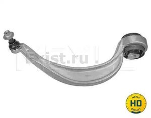

    Менял рычаг 4G0407693J(нижний левый кривой)
    При выпресовке из кулака он вышел вместе с обоймой, обойма прикепела на столько что её было не снять, срезал в итоге палец, зажал обойму в тисках и начал выбивать палец из обоймы, в итоге вообщем повредил её остались задиры большие от тисков. попытался запресовать обратно, она не лезет из за задиров, прошелся немного шлифовальным кружком. В итоге кое как забил ее туда. Так же поставил новый рычаг, гайку затянул. Через 2 дня подвеска застучала. Сунулся туда, а гайка немного ослабла и ее не затянуть, обойма прокручивается в рычаге. Что делать то теперь? Обойму так понимаю отдельно от кулака не найти

    найди на свалке кулак с трещиной в месте крепления шаровых верхних рычагов и переставь обойму.
    вариант 2 - бу кулак в сборе без указанных проблем.
    ps: выпрессовывали съемником или кувалдой?

    Да тут у нас в городе хрен найдешь свалку)
    Втулку отдельно не купить нигде так понимаю((
    Выпресовывали кувалдой конечно же)
    Так интересно пока ищу кулак, опасно ездить?
