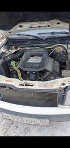

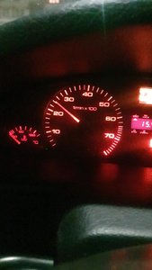

    Сами по себе подскакивают обороты до 2000-2500 и держит, неважно на холодную или горячую и так же не важно, трогал я газ или нет, т.е. могу завести после ночи, она поднимает до 2500 сразу на холодную. Пару дней может такой проблемы не появляться, а потом снова целый день так. Пробовал давать газу и отпускать - толку ноль, да и дросель мы чистили и проверили. Если глушишь машину, ничего не меняется, заводится и снова 2500 держит. Заменили датчик холла, проблема не ушла. Помогите, что ещё может быть??? Мастер говорит что возможно проблема в мозгах, а покупать новые и прошивать дороговато, не хотелось бы, т.к. гарантий никаких... Помогите люди добрые..

    А при чём здесь Датчик Холла?
    Я бы на вашем месте сделал бы диагностику, проверил бы работу клапана холостого хода и наличие подсосов воздуха во впуске.
    Особое внимание обратить на трубку и резиновые уголки идущие на ЭБУ двигателя.

    Да мы это всё проверяли, диагностику работы клапана и наличие подсосов тоже, суть такая что когда он так поднимает обороты, затыкаем полностью подачу воздуха где датчик дмрв, он работает точно так же, т.е. даже обороты никак плавать не начинают ровно 2500
    Полностью проверяли подачу воздуха, все трубки, все уголки, нигде подсосов нет.. И разве при подсосах она не должна себя вести всё время так? Она ведь своей жизнью живёт, то давит обороты, то они спадают и она ведёт себя отлично..
