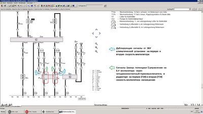

    Не зачем искать ,вот с первоисточника.
    Красным показаны контакты которые нужно соединить на разъеме для проверки работы термовыключателя , с разъемом блока вентиляторов лучше не работать если нет жесткой небходимости из за трудности и доступа ..

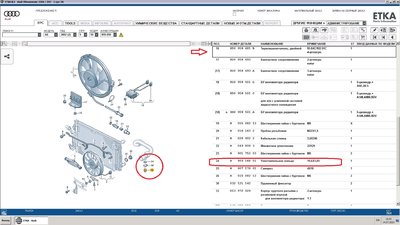

    Он выдергивается ,стоит в патрубке снизу , но нужен не только датчик но и кольцо обновить под него (24)\
    Но для начала проверь проводку .что бы обе скорости при включенном зажигании ОБЕ работали при замыкании контактов

    сдернул фишку, 4 контактную. перемыкаю контакты при включенном зажигании вент не реагирует(
    с фишки провода идут сюда см.рис[​IMG] .https://wdfiles.ru/1rA17?pt=PGygipcSCLY/GIBtzXX+vTBpH/ukZnvHj1+w5lQJJ9A= а дальше куда они идут? [​IMG]

    Схема у тебя есть , разбирайся
