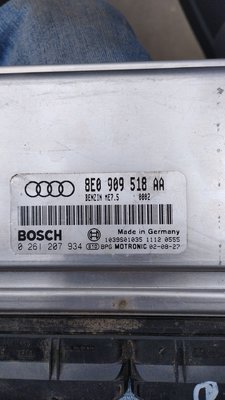

    День добрый! Купил машину с мертвым мотором AMB передний привод вариатор. Поставил контрактный BFB. Коробка осталась та же. Мозги те же. Всё работает, но при подключении лямбды машина троит и почти глохнет. Менял и лямбду и дроссель и дмрв. Нифига не помогло. Диагност электрик приговорил эбу. Купил эбу. Взял мозги от BFB (по словам продавца передний привод и вариатор). Отшили иммо, отшивал в конторе, но машина не едет и ошибка по абс. Вася показывает вроде ошибки по кодировке. Диагност у которого сейчас машина уверяет что мозги не подходят. Типа распиновка не совпадает. Может ли быть такое или надо просто поменять мастера? Фотки прикрепил. Те что стояли с одной буквой G в конце. А те что купил с двумя буквами AA.

    Блоки разные ...
    Меняйте мастера - отшивать иммо на ме7.5 это лютейший колхоз . Там все делается пальцем (самыми дешевыми тулзами ) за 10 мин ... ЭБУ на вариаторе со своей прошивкой и соотвественной кодировкой в АБС

    В прошивке 8E0909518AA КПП менятеся кодировкой . Но проблема в том что скорее всего вам не подойдет сам ЭБУ АА т.к. он третьего поколения а у вас был второго ...
