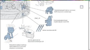

    Найдены неисправности:
    00519 - Датчик давления во впускном коллекторе-G71
    31-10 - обрыв цепи/к.з. на массу - Спорадическая
    и не смотря на то, что она спорадическая - не трётся.
    n-75 замер на 15%
    ЭБУ просит 2000 давление(вроде далеко не аварийный режим, но машина не едет) ,
    фактически всегда около 966 и даже не дергается.
    Не смогли найти местоположение g-71 .....подскажите где он стоит?
    shvondior для полноты картины напиши буквы двигателя.Пойду курить поиск.
    Кста , я позвонил Сергею 202ник, он сказал датчик стоит справа в районе интеркулера (там где мы его искали), очень хорошо виден при снятом бампере.

    Вроде нашел.
