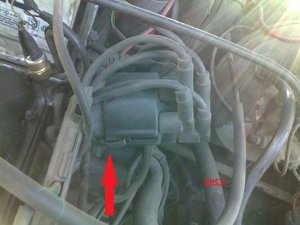

    Рис 1 - Сама крышка трамблера (не помню ее правильное название) стрелочкой показана скобочка которую надо отжать (Провода я не снимал с нее ибо не знаю правильного порядка, и просто снял старую с проводами и по аналогии воткнул в новую, ошибиться там не реально :) )

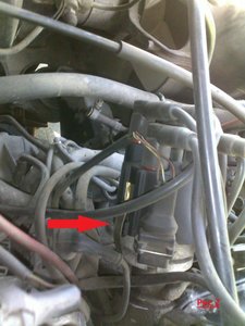

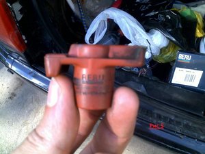

    Рис 2 - еще одна скоба, она самая тугая, их отгибаем и крышка спокойно слазит), далее видим бегунок (Рис 5) его я тоже для профилактики поменял - ибо хз как у них состояние определяется... он просто вынимается с небольшим усилием.

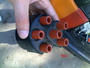

    Рисунок 3 собсна сама крышка без проводов, на фото видно почему по аналогии если втыкать провода - не ошибешься.

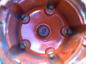

    Рисунок 4 собственно показывает сгоревший центральный контакт:ded:, насколько знаю иногда и крайнее пробивает, пока не сталкивался.
