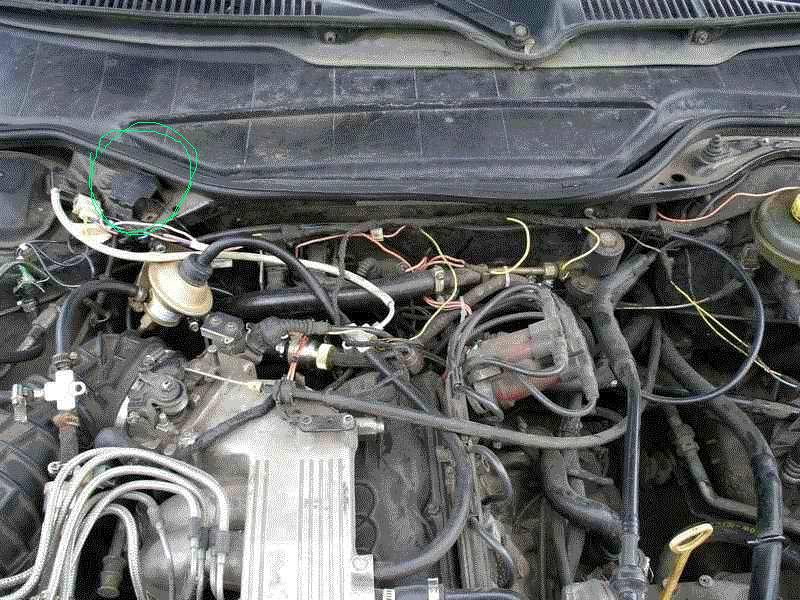

    Слышал, что "плюс", расположенный под капотом на задней стенке моторного отсека (знаете, есть там такая клеммка) можно и нужно использовать при "прикуривании".
    Есть мнения?
    Тогда, конечно, лезть под заднюю сидушку нет нужды.

    Ты прямо меня на минуту опередил. Тоже хотел сейчас написать про эту клему. :hi:

    Не, а ты уверен, что подходящий к ней провод удержит ампер 500 хотя бы 5 секунд? Я вот пока не уверен.
    То, что заряжаю через эту клемму - это не вопрос.
    А вот прикуривать? :shock: :shock: :shock:
    Ты видел какие провода идут на стартер?
    Разве такого сечения проложены к этому отростку??

    Я тоже слышал про эту клемУ, но не нашел ее. А минус куда? На корпус?

    Вот она где. Только у СергеяДва похоже ее нет.
    http://www.audi-club.ru/forum/attachment.php?attachmentid=25824

    картинки не вижу :(. Я тогда внимательно ее искал, вытащил накладку пластиковую из мотора (под лобовым стеклом которая сразу), но и там не увидел....

    Это не надо делать, могу другие фотки еще запостить.
