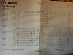

Продиагонстировал ТНВД VP-44.

    A6 C5 2.5TDI 99г
    Мастера на станции свой диагноз озвучили, но здесь всё понятно - они заинтерисованы в ремонте.

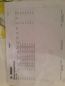

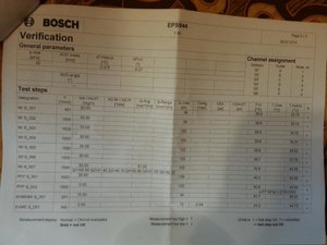

    Подкажите пожалуйста, с такими параметрами я долго ещё буду ездить.

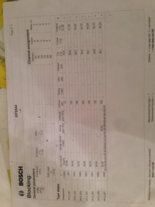

    1.956

  3. umter

    Был на диагностике.
    При начале движения провалы в оборотах двигателя до 300 об/мин, обильный вонючий дым с выхлопной, при том, что масла не берёт вообще.
    Все другие системы диагностировал и по возможности менял, пока не добрался до ТНВД. Сейчас зажигание выставлено на самом максимуме или минимуме, дальше некуда, чтобы хоть немного ехала. Динамики мало, мощности не хватает, при включеном климате вообще невозможно ехать.
    Диагноз поставил друг, который работает старшим механиком на СТО, а ему я привык доверять, не первый год дружим.
    Ах да, на горячюю надо было стартером покрутить секунд 20...

    Я в тест планах не понимаю, вижу, что некоторые пункты не прошел насос и, как раз, на малых оборотах, а это и заводка и езда на низах. ХЗ, я не скажу, не возьму ответственность на сколько этого насоса хватит и вообще заведется ли на нем.:shock:

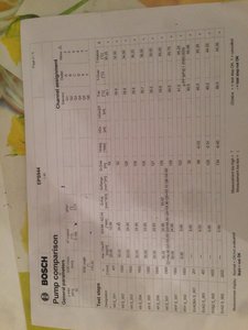

    Как-то (если я помню правильно) max-r выкладывал тест план тнвд VP-44. Однако побольше страниц было.

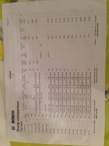

    Могу сбрость тест с 100 процентов рабочего тнвд. Если ентересует пишите.
    У меня выходит 5 страниц.

    По данному тест плану видно, что проблема в насосе только с опережением впрыска. т.е. Это замена корпуса насоса и поршня опережения, ну и ремкомплект резинок. Проблема с количеством топлива - завышение запрашиваемой дозы скорее всего следствие проблем с опережением. на низах насос дает нужное количество топлива, значит плунжерная пара на 99% живая.
    На дефектовку ни в коем случае не соглашаться, иначе будет набор запчастей вместо насоса. Просто откажись от насоса и все.
    Если купишь данный насос будет появляться ошибка 00550 по опережению впрыска.

    Макс, но ведь нельзя так сразу сказать. Может резинки в автомате опережения подсели и поэтому так работает или грязь в жеклере. Или задир на корпусе там где поршень, но не каждый задир требует замены корпуса. Вот если давление подкачки мало, то да.

    Посмотрели местные специалисты и дали добро на установку этого насоса. Если верить карте диагностики, по словам тех же дизелистов, ресурса у этого насоса еще около 70%, что довольно таки неплохо.

    avto-zi, буду очень признателен за схемы.
