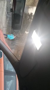

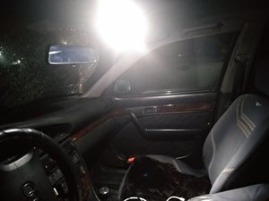

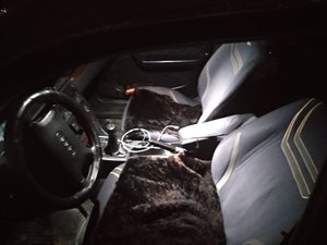

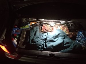

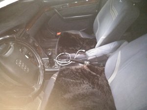

    Пришли 2 лампы, NAO, поставил их в салон и багажник, разница земля и небо, в машине стало светло, как в салоне так и в багажнике. Фото не передаёт скорее всего, но реально стало очень комфортно.
