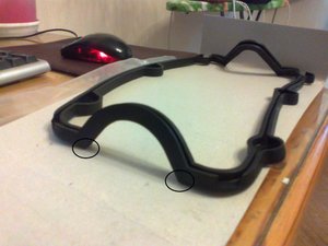

    Просветите пож. в какой ето уголок на прокладку ГБЦ герметик мазать.

  15. AndreyP
    AndreyP Завсегдатай
    3 апр 2007
    729
    VW Jetta
    Уголки в районе РВ

  16. Vinni58
    Vinni58 Старожил
    18 сен 2009
    34.033
    Пензенская обл.
    узкоглазая
    это не прокладка ГБЦ, это прокладка клапанной крышки :ded:
    учите матчасть.
    1 человеку нравится это.
  17. AndreyP
    AndreyP Завсегдатай
    3 апр 2007
    729
    VW Jetta
    Ну да, спутал...
    С матчастью все нормально, 2 суток на ногах... в глазах ребит...
    Прокладка ГБЦ у меня стоит Elring, проблем не заметил.
    Все что писал про клапкрышку... все равно полезная информация...
