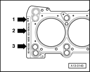

    Форумчане помогите советом: меняю ГБЦ на дизельном АКЕ, а тут столкнулся с проблемой выбора прокладки, на екзисте их три вида!!! :cry:
    059 103 383 BQ Прокладка ГБЦ (металл) 1,1MM 1 отверстие
    059 103 383 BR Прокладка ГБЦ (металл) 1,15MM 2 отверстия
    059 103 383 AA Прокладка ГБЦ (металл) 1,15MM 2 отверстия
    059 103 383 BS Прокладка ГБЦ (металл) 1,2MM 3 отверстия
    059 103 383 AB Прокладка ГБЦ (металл) 1,2MM 3 отверстия
    Подскажите кто знает, как выбрать прокладку? про какие отверстия написано на сайте?:confused:

    Брать такую же, которая стояла. А если выкинул и не помнишь, то мерить выступание поршней.

    – Следить за маркировкой прокладки ГБЦ.
    -Стрелка 1- = отверстия
    -Стрелка 2- = номер по каталогу запчастей.
    -Стрелка 3- = код управления (не содержит значимой информации!)
    Выступание поршней из верхнего края блока цилиндров Маркировка, отверстия
    0,39 мм … 0,49 мм 1
    0,49 мм … 0,54 мм 2
    0,54 мм…0,65 мм 3
