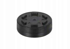

    Есть такая беда что на моторе АВС 2.6 эта маленькая круглая резинка доставляет головную боль. Крышка начинает течь, масло хлещет прямо на выпускной тракт и в кабине запах не очень, как в макдаке. В общем пытался я её чем то похожим заменить и на герметик сажал все бестолку, через месяц все по новой. Сегодня опять поставил какое то резиновое колечко которое примерно подошло и опять видимо не надолго. Перелопатил Экзист и фиг там, и на соточный (как у меня мотор) и на А6й выдаёт в сборе пластиковую заглушку, а у меня металлическая, вот номер 078 103 113 E. При этом в пластиковой резьба, а у меня гладко все. Коллеги, подскажите номер этой резинки или качественный аналог с другой машины который подходит болт он, если такие существуют

    Ну и ставь 078103113E посадив её на герметик,да и не пластиковая она и резьбы там нет.

    На герметик надо ставить. По крайней мере пластиковую, которая идёт взамен.

    На металлической колечко резиновое, подобрать в магазине, и немного герметика для подстраховки.
