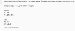

    Коллеги, а подскажите какой размер имеет уплотнительная прокладка на пневме , там где вверх прикручивается к стойке. Там такая канавка есть туда вставляется прокладка. Может кто знает или может померять толщину и диаметр.

    Лови

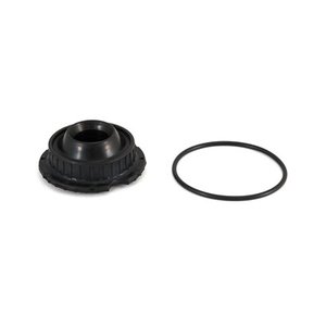

    Рекомендую подобрать резиновое кольцо от чего нить. В магазе грузовиков или спецтехники их навалом. Там кольцо выступает из канавки ваще ниочём. Производители издеваются походу. Ну сделай чтобы выступало на 2-3 мм, это ж резина, она здавиться при сборке и будет всё герметично, нет мля - бегай рожай это кольцо. Сам попался при замене, собрал, а балон травит. Пришлось опять разбирать и менять кольцо.

    Хочу прикупить колечки. Позвонил в магаз по пневматике-спросили сразу же про диаметр : внутренний, наружный или по центру кольца.
    Хотел уточнить- какой имелся ввиду в #2 ?
