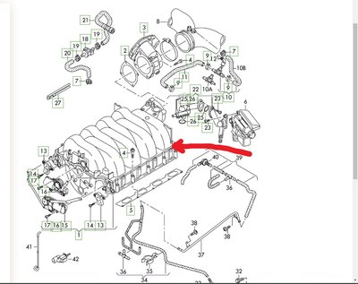

    Приветствую всех! Подскажите, существует ли прокладка вот в этом месте ( на фото показана стрелкой) , и если да, то как её найти? Всё перерыл. До покупки авто мной, на ней удаляли вихревые заслонки, и собственно говоря половинили паук. Там торчит кое где то ли прокладка, то ли это герметик. Сказали заменить все прокладки впускного коллектора. Три заказал, а эту никак не найду.

    Там герметик.

    Коллектор не разборный . Прокладок там соответственно нет .

    Там болты есть на верхней части корпуса коллектора, плюс каким то образом оттуда достали вихревые заслонки

    Я это знаю. Мало того первыми кто вытащил из такого коллектора заслонки были именно мы . Вопрос был - есть ли там прокладка и меняется ли она . Ответ нет ,официально коллектор не разборный и прокладки там не меняются .

    Тогда другой вопрос. Раз там герметик, то полагаю что его на долго не хватает, и тем самым образуются щели например. Может ли там подсасывать воздух?

    Зачем гадать ? Неужели сложно проверит есть там негерметичность или нет ?

    Я ответил - проверьте герметичность и все станет понятно . Опрессовку сделайте .
