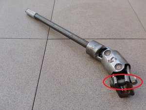

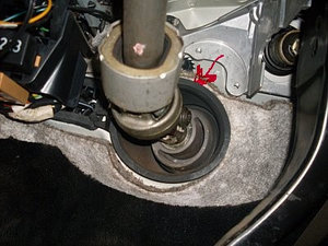

    Вы для начала проверьте точно ли виноват карданчик. Для этого много делать не надо, а там как раз и посмотрите снимется он или нет без снятия рулевой колонки.
    Открутите этот болт 468100b4284778d72519dafbb07fa879.jpg в ногах imgproxy.jpg и руками проверьте карданчик
