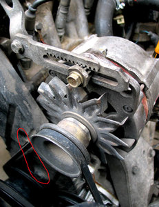

    В области промежуточный вала.
    Камрады, добрый день!
    Сразу к проблеме: в районе промежуточного вала (диагностика с помощью слухового аппарата – см. фото) раздается дребезжание, причем данное явление слышно отчетливо на холостом ходу и «медленном» газе, на более сильном газе оно пропадает или же заглушается сторонними звуками. На холодном движке дребезжания нет, по мере прогревания появляется и становиться устойчивым.
    Что это за «зверь» и как он лечится?

    Еще ракурс.

    Менять бронзовые втулки или забить на это. Эта бяка от перетяжки ремня ГРМ - болезнь 4 цилиндровых.

    Забивать не хочется - звук далеко не перезвон колокольчиков,
    к тому же усиливаться начинает...
    Единственная проблема: втулки поменять - все ремни снимать придется.

    Я собираюсь в выходные менять
    Видно прошлый хозяин увлекался перетяжкой ремня и вкладышь сносился в хлам и стучит собака ужасно

    Мотор то снимать придетьсси. Задний вкладыш как менять?)

    Звони в Механику на Алтуфьевке... Там лежали.
    Менять - гиморно (задний), да и осторожно доп-вал доставать придется...
    Но все делается, только не торопись - а то двигатель снимать придется...
    Передний поменяешь легко и просто, задний - снимишь поддон картера :) и тоже поменяешь!

    На Алтуфьевке в "Механике"есть сто процентов,сам недавно там брал.Но как менять без снятия?Переднюю втулку старую, выпресовывать получается только во внутрь двигателя иначе никак (пробовал),а заднюю тем более. Так что пока отложил это мероприятие! А кто по-другому менял?????:rock:

    Попробую описать как делал:
    1, поставить авто на "яму"
    2, снять поддон картера двигателя (тут описали как)
    3, снять масляный насос (поймешь почему)
    4, снять защиту ремня ГРМ
    5, поставить валы по меткам (что-бы потом меньше париться)
    6, снять ремень ГРМ
    7, открутить болт шкива доп-вала
    8, открутить фиксатор доп-вала (два болтика)
    9, ДЕРНУТЬ НА СЕБЯ СИЛЬНО :)
    10, втулки (если не рассыпались) выбить в любую сторону.
    11, используя длинный пинцет - выгрести остатки втулок (вот почему снимали масляный насос)
    12, поставить новые втулки (с задней - будет АКТ)
    13,,,, ну далее - все в обратном порядке...
