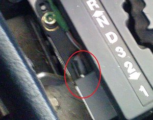

    интересует такой вопросик. пропала подсветка торпеды. у меня автомат. С4. не горит подсветка передач. лампочкт не нашел под крышкой. где ее искать

    спасибо, сайт открылся. но там замена лампочки на панели приборов. Там я уже делал. А меня итнересует подсветка на торпеде, именоо где ручка :)

    Там тоже менял, всё просто, но как - не помню :D Накладку надо снять вроде-бы, там лампочку видно станет.

    я снимал накладку, не видел лампочки. ладненько вскрою еще разок полазию.. спасибо за помощь. вроде мелочевка, а информации не найти:D

    Лампочка слева вставляется, её там хитро вытаскивать, ищи увидишь.

    хорошо. с утреца посмотрю, где она засранка скрывается. а там какая будет, как в панели? в том смысле что просто выкручивается?

    Там бесцокольная, просто вставляется.

    Привет!
    Все спасибо нашел где лампочка затоилась. Поменял. Пасибааа :thumbup::thumbup::thumbup::thumbup::thumbup:

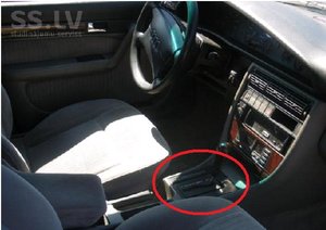

    я сфоткал где находится эта лампочка. может кому пригодится :D:D:D:D:D
