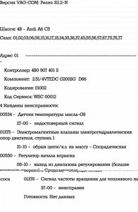

    Приветь где эти логи помогите за КамАзом итди бесить

    Последная проверка

    Шнурок тебе купить надо(непр. ВАСЯ, VCDS, VAG-COM), иначе на этой машине денег на сервис не напасешся:hi:

    Приветь шнурок уже свой и то что в картинке сам сделал прощу помоч решит проблему

    1. шнурком зайди в мотор и сними ошибки, посмотри которые остаются после завода и устрани!
    2. Сбрось логи как просил выше!
    3.Удачи!
    Дело в том что я не понил где эти группы какие они (двиг.?)Прощу помоги я нацинаюший ваг-коме
