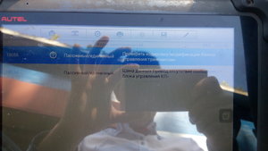

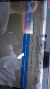

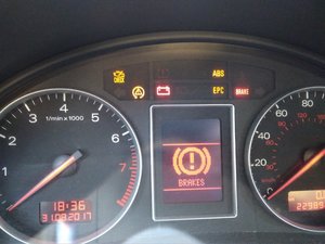

    кстати появилось это после ремонта тормозной системы. замены всех дисков тормозных по кругу, накладок и замены заднего суппорта .. сейчас скину фото
  6. aleksey8888
    aleksey8888 Новичок
    6 сен 2017
    37
    audi a4 b6 1.8t AMB 2004 американка
    вот фото
  7. aleksey8888
    aleksey8888 Новичок
    6 сен 2017
    37
    то что пишет машина
  8. Карп
    Карп Старожил
    28 сен 2007
    9.708
    Пассат Б3
    Значек АБС в комбинации сразу загорается при выходе АКПП на аварийный режим?
  9. aleksey8888
    aleksey8888 Новичок
    6 сен 2017
    37
    все верно!
  10. Карп
    Карп Старожил
    28 сен 2007
    9.708
    Пассат Б3
    Значит зажги его принудительно и попробуй опросить блоки ;) Сними центральный разъем с блока -абс .
