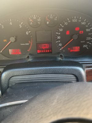

    С прогревом автомобиля постепенно пропадают пиксели на бортовом компьютере, с утра все идеально. Ауди а4 б5

    В прогреве причина. Разве не очевидно?
  3. Карп
    Карп Старожил
    28 сен 2007
    9.701
    Пассат Б3
    Обычно в подобных случаях менялся сам жидкокристаллический элемент , но на ТТ можно было найти панель , на эту не ясно есть ли варианты ..

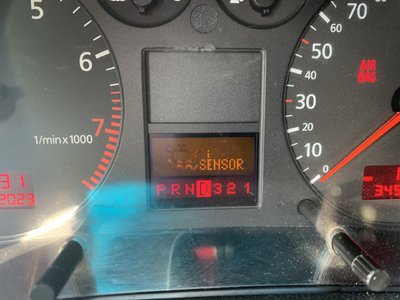

  5. id187282920
    id187282920 Новичок
    7 мар 2023
    4
    Вот чуть прогрелась

  6. id187282920
    id187282920 Новичок
    7 мар 2023
    4
    На холодную весь экран работает на отлично
  7. Карп
    Карп Старожил
    28 сен 2007
    9.701
    Пассат Б3
    Есть вариант на старых , когда очищались токопроводящие силиконовые проставки (контакты) ,так было на VW , если они ,конечно ,имеются здесь ,если же шлейф запаян напрямую и в нем интегрирован процессор то тут боюсь ничего не придумать
  8. dimanoid50
    dimanoid50 Участник форума
    4 окт 2020
    499
    Воронежская обл.
    A4 B8 2.0TFSI quattro
    Лечат заменой дисплея
