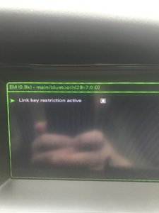

    История такая. Установил я микрофон для громкой связи, где-то пол года назад. Активировал васей блютуз и в зеленке ввел следующие настройки и все прекрасно работало upload_2019-4-10_16-32-30.png
    Далее, какое-то время не пользовался, сейчас пытаюсь прицепить телефон, происходит такая фигня- блютуз не активен в мми. Соотв. Телефон его не видит.
    Единственное что, снимал экран мми, когда менял маску панели.
    Ошибок нет, васей чекнул. В блоке 5F 17 группа блютуз активирован, 1 стоит.
    как быть?

  4. dddden

  7. dddden
    dddden Новичок
    4 июн 2018
    66
    allroad a6 c7 4G 3tDi
    Вот этот?

  9. dddden
    dddden Новичок
    4 июн 2018
    66
    Вообще, я де прказываю фото этого инженерного меню, очевидно, я его уде активировал. Иначе я б в него просто не щашел бы

  18. VasilbV
    VasilbV Директор БАНи
    13 май 2008
    13.356
    Вожак стаи
    Вы читаете, что Вам пишут и отвечают? Пост #5 видели?
    Что и как перепрошили?
    Если уже накатили 0029 прошивку, предварительно не залив fix, блютус на этом блоке уже не оживить
    Выход - искать другой блок
  19. dddden
    dddden Новичок
    4 июн 2018
    66
    Но у меня блютуз работал и громкая связь работала. я ей не пользовался какое-то время, потом захотел сконнектить тел-он и имеем что имеем..
    да, накатил 0029 прошивку((
    умер блютуз, значт?
  20. VasilbV
    13 май 2008
    13.356
    Вожак стаи
    Неважно, работал он до этого или нет
    Симптомы у Low блоков у всех одинаковые - внезапно отваливается
    Если бы последовали совету раньше и накатили сначала фикс, а не занимались бы фигнёй с зеленкой - всё заработало бы, 0029 можно было бы и не ставить
    Совсем недавно одноклубнику оживили его синий зуб
    Если уже накатили 0029 - то пока никому не удалось оживить его. Хоть ставь фикс, хоть не ставь
