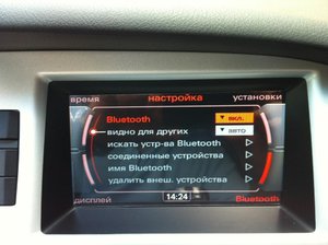

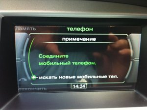

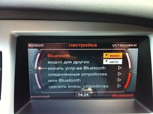

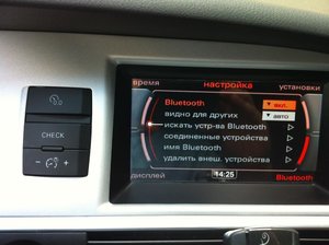

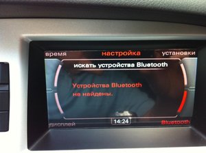

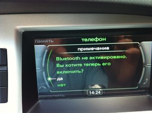

    Сам блютуз, включается ищет новые устройства. но не находит и телефон не видит машину. В меню Блютуза активна только одна позиция вкл\выкл Блютуза, все остальные строчки горят серым цветом.

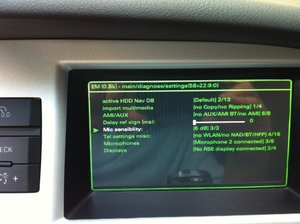

    Вот что происходит по порядку картинок.
    В меню блютуз активен только пункт вкл\выкл Блютуз и все все остальные позиции не активны(
