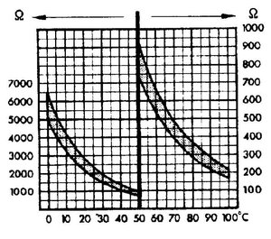

    Двухконтактные самые распространенные. Причем тема не однозначная, кто-то говорит, что у него синий датчик, у кого-то белый, у кого-то одноконтактный. У меня вообще от двухлитрового движка стоит, ладно хоть работает на отлично.
    А вот и таблица сопротивления
      75,8 КБ
      75

    дык там помоему по барабану скока контактов, и на какой движок, зависимость сопротивление-температура одинаковая. вот тока походу отличается от того что у меня на Jetronike стоит.
  6. СВОЙ[98rus]
    СВОЙ[98rus] Новичок
    2 мар 2012
    4
    80/B3 1.8S
    хотя нет, похоже тоже самое, глянул щас шпаргалки
    0град - 5,9 Ком
    50град - 830 Ом
    80град - 325 ом
    100град - 185Ом
