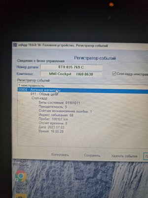

    Привет всем.
    Кто знает решение проблемы
    Пропал звук радио все остальное работает. Уже поменял антену ошика осталась
    1 Ошибка найдена:
    00856 - Антенна магнитолы
    011 - Обрыв цепи
    Момент неисправности:
    Статус ошибки: 01101011
    Приоритет ошибки: 5

    sanya-1 Старожил
    15 дек 2003
    14.516
    Кабель же идёт от антенны через усилитель до радио (возможно, напрямую, если усилитель встроен в антенну - не знаю как на b8). Прежде чем менять антенну, нужно было проверить кабель и его подключения.
