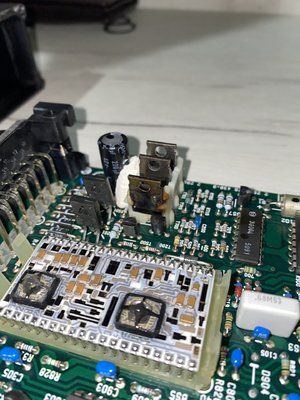

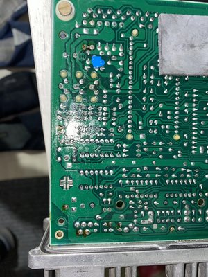

    Там вроде всё норм. А из-за эбу не может быть? Вскрыл, а там (см фото)

    А то что увидел на плате ЭБУ Инвента...Бинтиком со спиртом протри.. А затем покажи что получится.

    Это фото платы Джетроник, оригинальная, которая стоит в ногах пассажира. По поводу КГ 15 контакт -плюс на реле бензонасоса, он дает 12в при вкл зажигания

    ЗЫ. На кой сразу вскрывать ЭБУ?
    У тебя нет напряжение на бобине, а ты полез в ЭБУ. Он-то тут причём?

    С эбу понял) Но плату потом заменю, б/у 1,5тыс, погоревшее что-то на ней напрягает)

    Погляди, на какую ногу разъёма приходит дорожка с этого транзистора - и глянь по схеме, чем эта нога управляет.
    И если оно работает - ничего менять не нужно.
    Ну и в конце концов, сам транзистор заменить будет куда дешевле. ))

  17. nikita69rus
    nikita69rus Новичок
    25 окт 2021
    34
    Audi 80 2.3NG инвент
