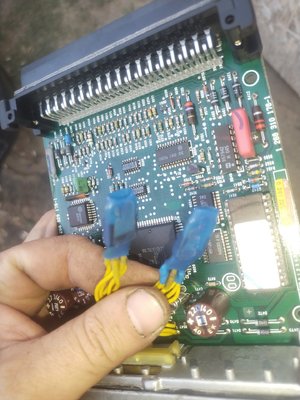

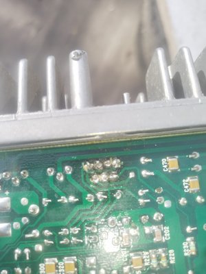

    Какова причина поломки на 6 и 19 Пине нет напряжения есть рабочий такой же ЭБУ страшно что беда может повторится

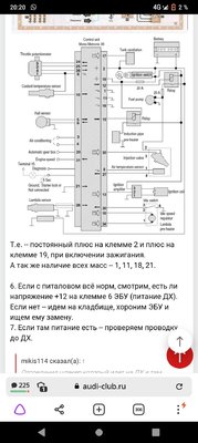

    На 19 пин питание подается с замка зажигания через предохранитель.
    Контактную группу или замок проверь/замени или предохранитель, чтобы +12 на 19 пине появились. Ты схему то смотри внимательней, а потом фобии свои включай.

    Аффтар, засунь плату на место и не трогай её больше. ))

    Нашёл искру, спасибо
